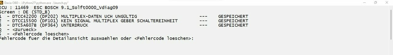

Bei dem abs zeigt die Software zum Beispiel 4 Fehler ich wollte mal wissen ob man diese Fehler löschen kann oder sowas

Ich sehe nicht, was in deinem Fehlerspeicher Untermenü des ABS steht.
so hänge das hetzt mal an was Untermenü ABS steht.
Abs2.jpgmeine Frage wäre jetzt man diese Fehler löschen kann oder nicht?
so hat er mir es grade in Untermenü angezeigt
Da die Fehler den Status GESPEICHERT haben ja, wäre der Status VORHANDEN, müsste erst repariert werden, damit der Status auf GESPEICHERT wechselt.
