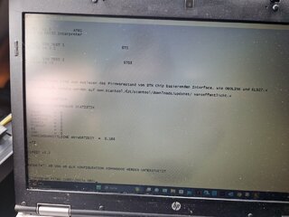

Ich sehe jetzt folgens Bild
Ist das Richtig so?
Das Interface ist jetzt mit der Software gekoppelt. Nun kann es auch an das Fahrzeug angesteckt werden. Die Zündung muss angeschaltet sein, damit die Steuergeräte wach sind.
Beim Klicken auf Scannen erscheint eine Fahrzeugauswahl. Nach dem du deinen Fahrzeugtyp ausgewählt hast, sucht die Software nach den eingebauten Steuergeräten.

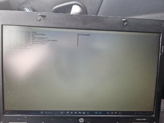

So das habe gemacht aber wie komme ich jetzt auf wartungsintervall zurücksetzen bzw darauf und progamiere den so das meine inspektionslampe wieder an geht
Achso ich sehe das Bild
Da steht jetzt hinter Abs Fehleranzahl 4
Und bei UCH Zentralelektronik Fehleranzahl 1
Ist das richtig so?
Die gefundene Version Armaturenbrett ist eine Version mit den zwei Wartungsreset Befehlen. Du wählst das erste Steuergerät aus. Während es verbunden wird, werden alle Daten gespeichert. Gehst zurück zur Liste auf deinem Foto und wählst das nächste Steuergerät, bis du alle durch hast.
Dann trennst du die Software vom Fahrzeug und klickst auf Demomodus. Jetzt kannst du dir alle gespeicherten Daten in Ruhe anschauen und die Befehle die du benutzen möchtest, kennen lernen.
