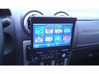

Hey das ist schon sehr teuer dein Autoradio,ich habe auch eins aber ich würde niemals 700 euro für ein Autoradio bezahlen ist mir persönlich einfach zu viel!!! bin mit meinem super zufrieden.
