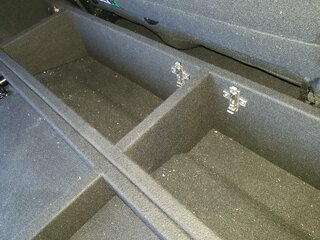

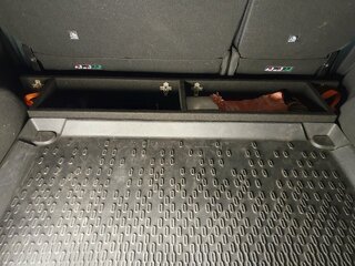

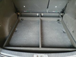

Hallo Dacia Forum,
wir haben seit Juli einen Jogger extreme+ und sind bis auf ein paar Kleinigkeiten sehr zufrieden.
Der Absatz im Kofferraumboden mit seiner zu kurzen Wanne gefällt uns gar nicht.
Daher wurde kurzerhand der komplette Boden erhöht.
Im vorderen Bereich sind zwei Staufächer für Spanngurte, Anhängerkupplung, Radschrauben.... etc. entstanden.
Unter dem großen Deckel, welcher die Größe der originalen 5 Sitzer Wanne hat, sind nur ca. 6cm Platz, aber für eine Einkaufstasche und eine Decke reicht es aus.
Der Unterbau und die Abdeckungen wurden mit schwarzem Filz bezogen.
Anbei ein paar Bilder für euch.

Gibt es dafür zufällig sowas wie ein Zuschnitt-Plan :-D. Sieht super aus!
Wäre auch was für meinen Jogger. Dann käme ich die Hundebox etwas höher.
Du besitzt ein außergewöhnliches Ideenreichtum!
Werde dies auch realisieren wenn "er" bei mir ist.

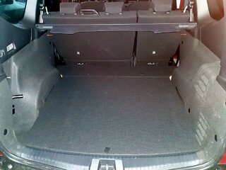

Das Foto mit der Kofferraum-Gummimatte ist höchstwahrscheinlich ohne den großen Staufächern, oder!?
Mal sehen, vielleicht kann man die Box mit den kleinen Staufächer etwas erhöhen um zusätzlich die Gummimatte zu verwenden!?

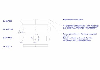

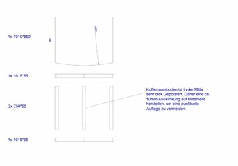

hab's endlich geschafft die Materialliste für euch zusammen zu stellen.
Die Maße sind komplett mit 20mm Plattenstärke gerechnet.
Ich habe aber aus Gewichtsgründen den großen Deckel in Sandwich-Bauweise (Styrodur + HDF + umlaufende Massivholz Einlage), realisiert.
Dadurch wird er leichter, aber ca.6mm dicker und der große Rahmen logischerweise auch 6mm niedriger.
Muss aber jeder selber wissen was er einbaut.

Den großen Einbau kann man nach lösen der beiden Rändelschrauben herausnehmen und durch die originale Gummimatte ( Bild 3 ), ersetzen. Dann ist es allerdings ratsamt, den vorderen Einbau gegen verrutschen mit zwei kleinen Gurten an den Zurrösen im Kofferraumboden zu befestigen.

Top, gefällt mir echt sehr gut und falls es meiner Frau gefällt, bedeutet das wieder Arbeit :D
