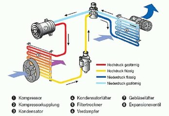

Expansionsventil defekt

Bei 35 bar Überdruck müsste das Kältemittel über ein Überdruckventil (vermutlich am Filtertrockner) abgeblasen werden. Passiert wie Helmut sagt wenn z.B. zuviel Kältemittel eingefüllt wurde oder evtl. der Zusatzlüfter am Kondensator nicht mehr funktioniert. In dem Druckbereich droht dann auch unter Umständen ein Kompressorschaden, wenn dieser durch den hohen Druck kein gasförmiges, sondern flüssiges Kältemittel abbekommt.
