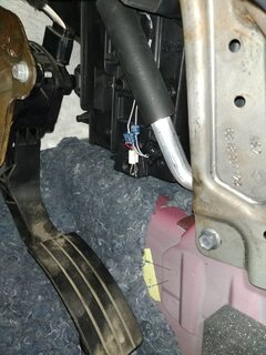

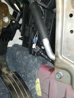

Da die Bilder aus dem ersten Posting hier schon nicht mehr da sind, nochmal ein Foto.
Also Logan MCV 2 Facelift, Fahrerfußraum, am Mitteltunnel dran hinter dem Teppich, ist das Ding, rechts neben Gaspedal - alles korrekt.
Die obere Kunststoff-Öse vom Teppich ist erstmal ins Nirvana gepurzelt. Aber der Teppich hält auch mit nur der unteren.
Der Temp.widerstand hat einen Bajonettverschluss mit "Linksgewinde" (also geht unüblich nach rechts auf zur Entnahme 90°).
In diesem Fühler selbst kann man wirklich nirgends ein Drähtchen gescheit einführen, Kabel ist bis vorne gezogen/isoliert.
Ich habe mir Löten gespart und Mini-Abzweigverbinder (Mini-"Stromdiebe") aus der Grabbelkiste und einen alten PC-Stecker (Lüfter oder Floppie) hergenommen. Mit der Zange außen ans Kabel drücken, fertig. Insgesamt 10 Minuten und halt schnell an der Straße ohne Steckdose möglich. Weil das noch keiner vorgeschlagen hat, dachte ich es ist einen Post wert.
In den PC-Stecker kann ich jetzt Widerstände reinstecken wie ich will. Habe erstmal 47kOhm genommen.
Wie man sieht hab ich mir noch welche bereitgelegt aus der Grabbelkiste, u.a. 22k und 100k und 220k. Mit zweien parallel kann ich noch mehr Größen dann.
Schäm: Alles Plaste und Teppich, habe keinen Isolieraufwand betrieben.
Nun, man (ich) kann es ja immer nur bei großer Hitze testen. Ersten Test mach ich auch erst nächste Woche (30 km), so das Wetter "mitspielt", ob das alles überhaupt hilft. Ansonsten richtiger Test wird erst nächsten Monat sein, wenns in den Thüringer Wald geht... Deshalb auch die Konstruktion, die Anpassungen auf dem Rastplatz ermöglicht.

ich war ja die Rückmeldung noch schuldig.
Also ich kann es auch bestätigen: mit 50kOhm parallel lief die Klima gestern ohne Abschalten durch, trotz Start bei 30°C und kochend in der prallen Sonne stehend - danach dann pralle Sonne Autobahn. (gute Testchance für Wenigfahrer ... Sonderfahrten macht man ja nicht)
Wunder vollbringt die Dacia-Klima freilich nicht (tat sie noch nie - der MCV II hat sicher auch mehr Volumen als der Sandero II bei gleicher Anlage), aber es ist deutlich besser als ganz ohne (bzw. wenn sie immer abschaltet).
Auf dem Rückweg waren minimal mehr Wolken und vorher 1h Schatten-geparkt, da machte sie erträglich kühl.
Von "zu kalt" oder "Eis" scheint es mir aber meilenweit entfernt. Da scheint mir kein Risiko. Kann man problemlos nachmachen den "Mod".
