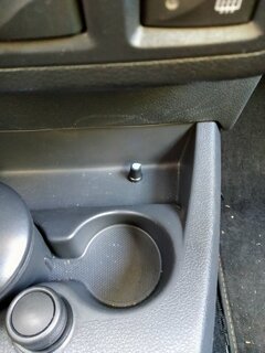

Ich habe sie als Vorlage genommen und am Freitag auch den 250kohm Poti eingebaut. Bauartbedingt ist er bei mir beim lodgy jedoch unten in der Mittelkonsole vor den kleinen Getränkehaltern.
Heute auf der Autobahn fahrt hab ich ihn noch nicht gebraucht da nicht warm genug draussen. Aber er bestimmt noch zum Einsatz kommen.
