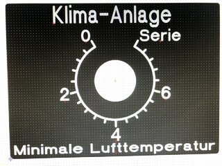

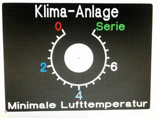

Freut mich, dass es bei Dir auch funktioniert. Als Booster beim in der Sonne geparkten Datschi hab ich es die Tage auch verwendet, bleib aber eher bei 50kOhm. Der Innenraum wird ruckzuck kühl ! Dann bei sehr warmem Wetter eben so bei 125kOhm im Cruise-Modus.Mein Kollege hat sich nicht mehr eingekriegt in Verbindung mit dem Thermometer in der Lüftungsdüse+Spieltrieb geweckt. Wenn Ihr wollt und Interesse habt, könnt ihr Euch auch für den Poti-Umbau eine Beschilderung/Skala herstellen.
Schaeffer AG Frontplatten Designer
Ist ein Programm von einem Frontplatten-Hersteller aus dem HiFi-Bereich. Das wird dann aus Alu gefräst und es sind verschiedene Farben möglich. Kann man für alles mögliche nutzen.
Hier zwei Beispiele…die Maße sind bei mir 40X29mm , Material wäre mattschwarz eloxiertes Alu, 1,5 mm dick

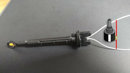

Potentiometer haben ja in der Regel drei Anschlüsse, auch der im Ebay-Link welcher hier ja genannt wurde. Sehe ich es richtig, dass ich nur die zwei äußeren Kontakte benötige?
Ich würde dann den Poti so wie auf dem Bild anschließen, stimmt das so? Ist doch parallel geschaltet, oder irre ich?
Normalerweise wird doch ein Poti immer mittig und ein Anschluss daneben angeschlossen ?
Richtig. In dem Fall ist der mittlere Anschluß der welcher an dem Drehdingsbums hängt. Der äußere Anschluß hängt an dem festen Drehwiderstand. Der Strom fließt vom Drehregler über den festen Drehwiderstand zum zweiten Anschluß. Wenn man nun den Drehdings bewegt ändert sich der elektrische Widerstand im Stromfluß, halt von hohem Widerstand bis runter auf Null Widerstand.

Meine Klimaanlage vom TCe 90 macht seit Jahren Probleme. An/aus/an/aus im Sekundentakt, dann springt sie bei glühender Hitze gar nicht an, dann läuft sie wochenlang wieder prima. Kein Klimaservice hat da Abhilfe geschaffen. Der Fehler war auch nie reproduzierbar.
Bin gestern erst auf das Thema hier gestoßen und habe den Fühler heute ausgebaut. Denn heute ging meine Klimaanlage wieder nicht. Habe dann den Fühler kurz erwärmt und schon lief sie tadellos und das auch ohne diesen ganzen an/aus/an/aus-Wahnsinn.

Die Klimaanlage im Sandero lief immer nur kurz an (ca 30sec ) und ging gleich wieder aus bei 25Grad Außentemperatur. Habe erstmal den Widerstand gebrückt und einen neuen bestellt.
Über die Preise muss man sich echt wundern. In China 3€ (aber 2Monate Lieferzeit), Deutschland ca. 25€. Bei Renault Habe ich erst gar nicht angefragt aber hier wurde ja geschrieben 120€.
508793 Valeo ist der Sensor den ich bestellt habe.
Vielen Dank für diesen Thread. Ich hatte eine ähnliche Erfahrung mit dem ständigen An- und Ausschalten. Ich habe klassisch das Kältemittel nachfüllen lassen, in der Werkstatt gehört, dass die Klimaanlagen nicht stark genug sind usw. Dabei weiß ich sehr wohl, dass unsere Klimaanlagen Erfrierungen an Händen und Füßen verursachen können ;-)
Schließlich kaufte ich auf der Grundlage der Informationen hier einen neuen Frostsensor bei AliEx für 6 $, schnitt den alten ab, entfernte die Drähte und schloss ihn an den neuen an. Die Klimaanlage kühlt jetzt einwandfrei, so dass ich hoffe, dass es tatsächlich daran lag.
Ich habe den Originalsensor in der Tiefkühltruhe, bei Raumtemperatur und mit warmem Wasser getestet. Im Gefrierschrank lag der Widerstand bei ca. 12k Ohm, bei Raumtemperatur bei 10-11k Ohm, im warmen Wasser bei 9k Ohm, aber dann hielt er eine Zeit lang sogar 1,4k Ohm, so dass laut der Tabelle auf der ersten Seite der Widerstandsbereich unter oder um Null lag, was das gelegentliche Schalten erklären würde. Und auch, warum er selbst bei hohen Außentemperaturen manchmal nicht einschaltete.
