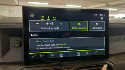

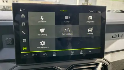

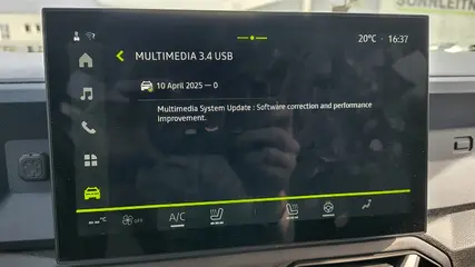

hast du mal im Media Nav "Luftreinigung" angeklickt? Ist doch meine ich genau für solche Fälle... hatte ich allerdings auch erst als Funktion/Anzeige nach Werkstatt Update...
