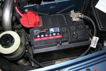

Es handelte sich dabei aber keineswegs um eine versiegelte Batterie. Im Aftermarketbereich gab es von Rombat ein baugleiches Modell, die ganz selbstverständlich zu öffenende Stopfen hatte. Auch die Markierungen für den Füllstand der Battersäure oberhalb der Platten war vorhanden. Und das Wichtigste, sie war nur nach DIN wartungsfrei und keine "absolut wartungsfreie". Solche Batterien brauchen normalerweise kein destilliertes Wasser, es kann aber durchaus nötig werden und darf (und soll) dann auch nachgefüllt werden. Solche Batterien sollten etwa alle zwei Jahre kontrolliert werden. Die als "absolut wartungsfrei" gekennzeichneten Batterien sind komplett versiegelt und besitzen Ventile. Da gibt es keine Kontrollmöglichkeit ohne dass an der Batterie manipuliert wird.
Wie gesagt ist meine auch so eine Rombat Calciu (siehe Bild Attachment), und ich bin nach 9,5 Jahren und immernoch keinen Problemen sehr zufrieden.
Und sie hat die von Dir erwähnten Stopfen - ich fürchte beim Aufmachen ist die Gefahr gross die zu verformen, undicht zu machen oder sonstwas - und da die ja schon so lang gut funktioniert - never touch a running system / if its not broken, dont fix it. Ich hab auch keine Anzeichen für niedrigen Flüssigkeitsstand (könnt ich das im "magic eye" sehen?)
Ich hab schon versucht ob ich in Wien eine Rombat finde - aber die scheints hier nicht oft zu geben.
Da die so gut war, würd ich nat. gern genausoeine als Nachfolger holen.
Ungewöhnlicherweise ist der Pluspol links, oder muss man die Seite aus der Fahrerposition her anschauen?
Also werd ich wohl irgendeine Calcium-Batterie nehmen.
Soweit ich weiss, kann ich auch eine grössere nehmen (bis 75 Ah?).
Und nachdem was ich nachgemessen habe passt bis zu 275 (ev. 280) x 175 (ev.180) x 190 (ev auch höher?) hinein.
Übrigens ist an der linken Seite (in Verlängerung des Roten Balkens auf dem Aufkleber) ein Schläuchel zu erkennen, das aus der Batterie kommt - da kommen wohl die Gase raus im Falle des Falles? Oder wofür ist das?
Ja, das ist die Entlüftung. Und da die Batterie mit Säure gefüllt ist, soll der Schlauch dafür sorgen, dass kein(e) Säure/Säurenebel auf die Batterieaufnahmeplatte oder sonstiges trifft, da es dort sonst Fraßschäden geben kann. Deshalb immer darauf achten, dass der Schlauch nach unten ins "Leere" endet.
Das war ich mit meiner auch. Heuer musste ich sie leider auswechseln, nach etwas über 10 Jahren.
Diese Stopfen habe ich mit einer gekröpften Seegeringzange für Außenringe aufgemacht Zange aufmachen, so dass sie git in die Stopfen passt, dann mit einer Hand von oben draufdrücken und mit der anderen die Stopen aufmachen. Geht ganz einfach.
Im Magic Eye siehst Du das eigentlich nicht richtig. Auch der Ladezustand ist damit schlecht zu sehen. Jeder Mechaniker wird Dir sagen, dass dieses "Schaufenster" eigentlich unnütz ist.
Die Batterie ist ja "verkehrt" eingebaut, also mit den Polen Richtung Spritzwand. Wenn Du sie drehst, so dass die Pole vorne sind, ist es eine handelsübliche Batterie.
Kannst Du! Das schadet auch nicht. Alles was in den Halter passt, kannst Du verwenden. Höher würde ich nicht gehen. Worauf Du noch achten solltest beim Neukauf ist die Bodenleiste. Es gibt da zwei verschiedene Höhen. Du brauchst die niedrigere Ausführung. Die meisten Batterien im Handel haben niedrigere Bodenleisten und werden mit einem Adapterstück, das aufgesteckt wird auf das höhere Bodenleistenmaß gebracht.
