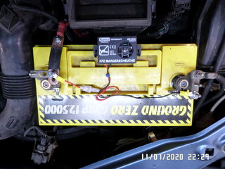

Diese Stopfen habe ich mit einer gekröpften Seegeringzange für Außenringe aufgemacht Zange aufmachen, so dass sie git in die Stopfen passt, dann mit einer Hand von oben draufdrücken und mit der anderen die Stopen aufmachen. Geht ganz einfach.
Im Magic Eye siehst Du das eigentlich nicht richtig. Auch der Ladezustand ist damit schlecht zu sehen. Jeder Mechaniker wird Dir sagen, dass dieses "Schaufenster" eigentlich unnütz ist.

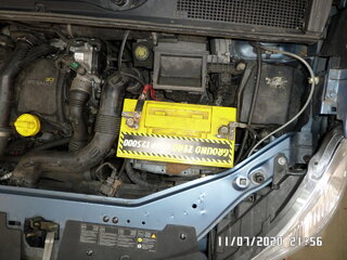

Die Batterie ist ja "verkehrt" eingebaut, also mit den Polen Richtung Spritzwand. Wenn Du sie drehst, so dass die Pole vorne sind, ist es eine handelsübliche Batterie.
Kannst Du! Das schadet auch nicht. Alles was in den Halter passt, kannst Du verwenden. Höher würde ich nicht gehen. Worauf Du noch achten solltest beim Neukauf ist die Bodenleiste. Es gibt da zwei verschiedene Höhen. Du brauchst die niedrigere Ausführung. Die meisten Batterien im Handel haben niedrigere Bodenleisten und werden mit einem Adapterstück, das aufgesteckt wird auf das höhere Bodenleistenmaß gebracht.
Vielen DANK f die Erklärungen - das mit der umgekehrt eingebauten Batterie hatte ich dann auch später vermutet - ist fein da nochmal Bestätigung zu haben, das mit der Bodenlieste wusste ich nicht!!!
Welche Batterie hast Du denn genommen?
Hast du für die selben Abmessungen in Deinem Platz? Ist ja ein Limousine, aber ich glaub der Motorraum ist gleich?

Weil der Zellenschluss bei meiner während der Fahrt auftrat, als ich (glücklicherweise bergab) an einem Bahnübergang stand und den Wagn anrollen lassen konnte, bin ich gleich zum nächsten Baumarkt gefahren und habe mir dort eine neue Batterie geeholt. In meinem Fall die Hausmarke vom Hagebaumarkt. Werkzeug habe ich für solche Fälle immer dabei.
Wegen der Abmessungen, im Motorraum, da sind Limousine und MCV komplett gleich. Du kannst auch eine deutlich größere Batterie einbauen, z.B. eine für den Diesel. Ich habe keine größere Batterie genommen, denn die originale hat nun 10 Jahre gehalten, so gehe ich davon aus, dass die Kapazität völlig ausreichend war. Und billiger sind sie auch. Aber eine größere Batterie schadet auch nicht.
Apropos, beim Wagen meiner Mutter habe ich eine Batterie vom Sonderpostenhändler Thomas Philipps geholt. Die haben immer welche da und sind auch günstig. Außerdem sind es klassische Batterie, wie die Romabt, die man auch mit desstilliertem Wasserr nachfüllen kann.
