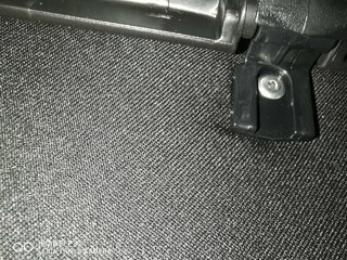

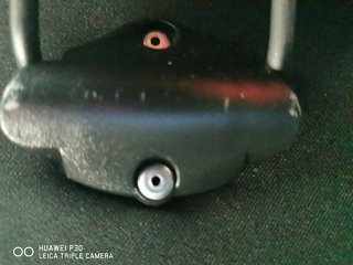

wer kann mir bitte erklären, wie ich die Klapptische im Dokker entferne?!
Unter "ausbohren" kann ich mir nichts vorstellen :think:
Da wir immer noch kein Foto betrachten dürfen, bleibt nur Spekulation:
Für den Fall, dass die Befestigung mittels Popnieten erfolgt ist, siehst du den Kopf der Niete, der aussieht wie ein Donut in klein.
Man nimmt sich jetzt einen Metallbohrer der circa halb so groß ist wie der Kopf und setzt einfach im Zentrum an.
Jetzt vorsichtig bohren, bis der Kopf mitdreht und abfällt. Das sind nur ein paar Millimeter. Den Schaft des Niets dann einfach austreiben.
Auf keinen Fall durchbohren! Damit würde man sich die Möglichkeit versauen, den Tisch wieder ordentlich zu befestigen und hätte auf jeden Fall ein großes, anstatt ein kleines Loch zu bestaunen...

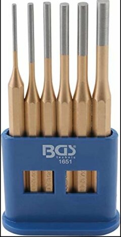

Professionell mit einem Austreiber:
Geht aber auch mit einem passenden, abgesägten Nagel.
Einfach den Schacht vom Niet mit Hammer und Werkzeug raus treiben.

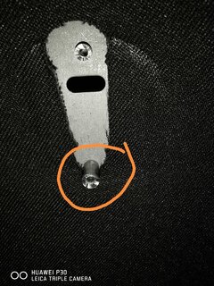

Alles hat funktioniert, nur ein Teil steht einen Zentimeter raus. Es lässt sich mit Zange drehen, aber nicht entfernen :think::( Absägen?IMG_20210722_113807.jpg
Das ist der Schaft, den ich meine. Den nach innen treiben.
Sieht so aus, als wäre der Nietkopf nicht weit genug aufgebohrt. Da ist jetzt ein Kragen, wegen dem man den Schaft nicht einfach nach hinten durchschlagen kann. Der wird da stecken bleiben.
Jo, aber so ein bisschen "Learning by Doing" muss man so einem Jungschlosser noch lassen. Die Praxis ist der beste Lehrmeister ;)
