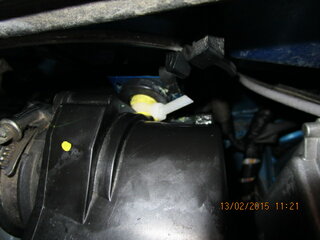

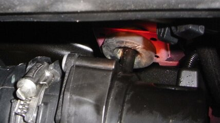

hallo zusammen,
Ihr lacht jetzt bestimmt wenn ihr das Bild seht,aber das hat Abhilfe geschaffen was das klappern anbelangt! Ist zwar nur ne Notlösung..
Habe einfach ein Stückchen Schwamm abgeschnitten,es da reingedrückt und mit dieser Klemme festgebunden. :rolleyes:
Man darf natürlich nichts da rein tun was fest,also stur wird wegen den Vibrationen.
(Bild rechts ist nicht von meinem Auto,nur zum zeigen!)

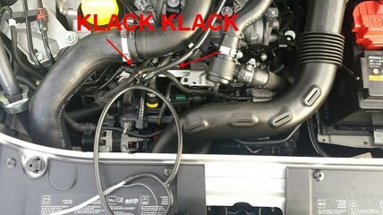

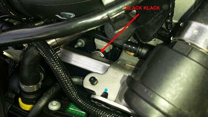

Servus :-)
Ich habe ja unlängst mal angeboten, das hier im Thread monierte "Klackern" des TCe 90 in unserer markenunabhängigen Autowerkstatt mal vorzuführen und ggf. feststellen zu lassen.
Kurzum...... keinerlei Grund zur Besorgnis...... es sind die Magnetventile der Einspritzdüsen.
Wir haben heute mal nach alter Väter Sitte ein Stethoskop bemüht und das, was wir da vor einigen Tagen schon grob eingegrenzt und vermutet hatten, genauer von der Location her definiert und natürlich vom Geräusch her selber auch.
Alles vollkommen normal und okay. Sicher hätte man das bei der Motorenkonstruktion an sich auch besser lösen können, aber das überlassen wir mal Renault.
Auf alle Fälle muss das so sein, denn - Zitat unseres Werkstattmeisters: "wenn das mal nicht mehr so macht......., dann ist die Zeit sich Sorgen zu machen, angebrochen......." :D .
Zum besseren Verständnis habe ich noch zwei Bilder anhängen, an welcher Stelle das "Klackern" zu suchen ist. Einmal in der Gesamtansicht von oben und einmal im Detail.
Ich hoffe, dass ich hiermit einigen helfen konnte, bzw. die Sorge nehmen, dass hier was im Argen liegt.
Gruss
Georg

Beim Kaltstart rattert "meine Kiste" auch ganzschön.. Das Klackern hab ich auch. Aber das ist mir "wurscht", noch hab ich 4 Jahre Garantie und einen Schutzbrief..
Die Magnetventile der Einspritzdüsen...aber wieso höre ich denn jetzt nichts mehr (siehe Foto) seltsam!
