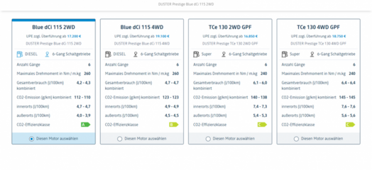

ich kam deswegen drauf. Die ausgewählte Darstellung in der Konfiguration zum Motor. Hier stehen andere Werte drin.

Zu Vergleichszwecken müssen in der deutschen Werbung für Kraftfahrzeuge noch die alten NEFZ-Werte präsentiert werden, obwohl längst nach den höheren WLTP-Werten besteuert wird.
Manche Gesetze sind Industrie-freundlich, nicht Verbraucher-freundlich. Die Industrie macht eine bessere Lobbyarbeit als die Verbraucher.

Hättest Du im Konfigurator weiter runter gescrollt, hattest Du auch das gelesen:
* Die angegebenen Werte wurden nach dem vorgeschriebenen Messverfahren VO (EG) 715/2007 und § 2 Nrn. 5, 6, 6a Pkw-EnVKV in der gegenwärtig geltenden Fassung und ohne Zusatzausstattung ermittelt. Die Werte dienen allein Vergleichszwecken und beziehen sich weder auf ein einzelnes konkretes Fahrzeug noch sind sie Bestandteil des Angebots. Weitere Informationen zum offiziellen Kraftstoffverbrauch, den offiziellen spezifischen CO2-Emissionen und den Stromverbrauch neuer Personenkraftwagen können dem „Leitfaden über den Kraftstoffverbrauch, die CO2-Emissionen und den Stromverbrauch neuer Personenkraftwagen“ entnommen werden, der bei allen Renault Partnern und bei der Deutsche Automobil Treuhand (DAT) unentgeltlich erhältlich ist. Der Leitfaden steht außerdem als Download zur Verfügung.
