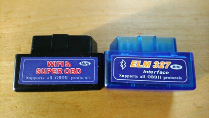

Ich war bin leider erfolglos, mit zwei China SuperTool OBD2 Scanner ELM327 V 1.5, jeweils in WiFi version und einer Bluetooth PIC18F25K80 Version, einen Sandero II 2020 auszulesen.
Zwar funktioniert die BT und Wifi Verbindung zu den Adaptern problemlos, aber beide ODBII's bringen es nicht fertig, den ECU zu connecten.
Probiert habe ich es mit Torque, AndrOBD und mittels PC mit ScanMaster.
Funktioniert nicht - kann die Adapter nicht empfehlen.

Die billigen Chinakracher sind dafür nicht zu empfehlen, auch wenn der Preis noch so verlockend ist. Die haben den ELM327 Chip nicht vollumfänglich geklont, und genau das ist das Problem.
