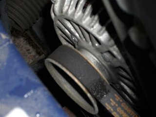

Hmm,also ich kann das da nicht wirklich erkennen.Meiner Meinung nach sieht das weder der Alten noch der neuen Version ähnlich.
Texas,habe Dir mal ein Foto gemacht:
Laut deinem Profil fährst du eine Ambiance-Limo, aber auf dem Bild seh ich die Lichtmaschine hinter dem Motor, wie bei der Ausführung ohne Servolenkung ?
Die Riemenscheibe sieht aus, als hätte sie keinen Freilauf. Ist das ein Keil- oder Rillenriemen ? Bei Riemenscheiben mit Freilauf ist neben dem Riemen noch eine zusätzliche Rille, da dort der Riemen, je nach verbauten Nebenaggregaten, weiter innen oder außen sitzt.
Das sieht aus wie ein Rillenriemen,und der ist recht kurz und treibt nur die Lima an.Du hast Recht,ist ein Ambience aber ohne Klima oder Servo unter der Haube schaut's aus wie beim Basis,zum Glück,viel Platz beim Selberschrauben.:D
