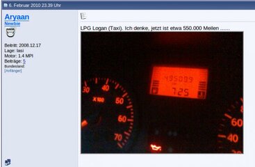

Die 500000 sind auch für einen Logan nicht unrealistisch.
