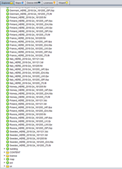

die karten müssen im unterordner maps sein.
wenn es wie im meinem foto durcheinander ist dann funzt es nicht.
immer wenn ich karten hinzufüre sieht es so aus ---- grrrr
oben die karten - dann zusätzliche ordner und davon noch ein map ordner unten .
und unter content ist auch noch ein map ordner ( leer )
habe dann alles in Content gepackt ... will er auch nicht --- ungültig

Deine Ordnerstruktur ist nicht genauso wo du die Karetn herholst wie der Fingerprint.
Gehe im Explorer auf Content - mit rechter Maustaste auf Maps - dann auf das Plus um Karten hinzuzufügen. Auf dem weg kannst Du selber das Ziel wählen wo die Karten sind und in den Mapordner einfügen.
Wenn der "einfache" Weg zu kompliziert wird, kann man immer noch die Karten manuell aufspielen.
Wenn die Navigation schon "gepatcht" ist, einfach die Karten nach Storage Card4\NNG\CONTENT kopieren (im WinCE Desktop oder mit Total Commander). FBL nach MAP, POI nach POI, SPC nach SPEEDCAM.
