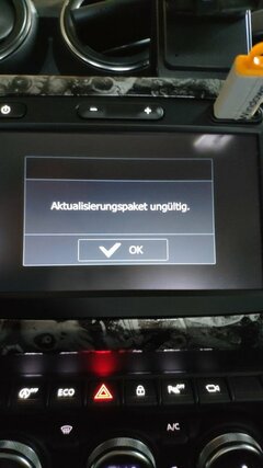

Immer wenn ich Karten hinzufügen wollte sagt das MNE : Nö is nich
Was mache ich falsch ?

Das habe ich auch versucht. Auf den Stick in den Fingerprint rein . Auch über die soft ... Alle Karten gelöscht und komplett Europa wieder drauf. MNE sagt immer nö .
Bei den die vom Werk aus drauf waren ist es kein Problem ... Also dich die licensen ...

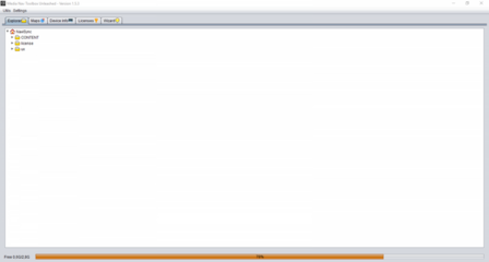

schau mal wie die ordnerstruktur bei der toolbox aussieht.
wenn die so wie hier aussieht, dann erscheint das mit dem fehlgeschlagen:
Was ist denn daran anders?
Bei mir sieht das so aus.

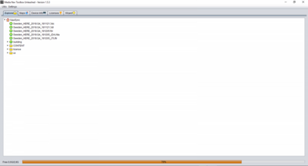

Wenn ich aber beispielsweise Schweden dazunehme, sieht es so aus:
Würde das MNE das so noch annehmen? Oder müssen die Karten irgendwo anders hin?

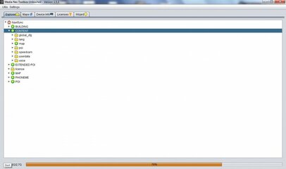

sollte von der struktur so aushen wie hier im pdf
  • Sync.pdf
Das heißt also, dass beispielsweise die in meinem Beispiel hinzugefügten Schwedenkarten, jetzt noch manuell in den Ordner maps verschoben werden müssen.
Ist das richtig?
