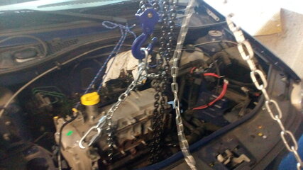

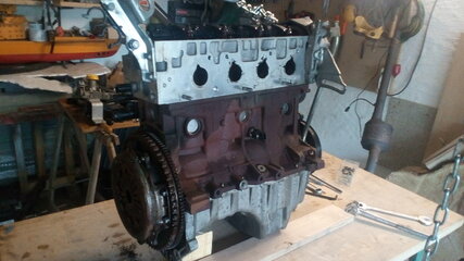

Den Motor (K7J 710) haben wir ausgebaut. Die Ernüchternde Diagnose ist ein gebrochenes Pleullager mit verbogener Pleulstange am Kolben 4.
Die Kurbelwelle hat auch Schaden genommen.
