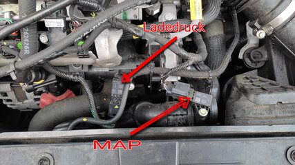

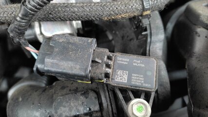

Ich gebe gerne zu dass ich doof bin, doch beim TCe 100 kann ich den Sensor nicht identifizieren. Laut Teilelisten soll es sich um den identischen Sensor handeln, jedoch ist der Geber 4-polig und die Sensoren, die ich finde nur 3-polig und auch in der Form völlig anders.
Du bist nicht Doof, vielleicht siehst du mit Brille genauso viel wie ich ohne?
Obwohl ich sehe mit genauso viel wie ohne :D
Doof ist der der doofes denkt! ;)
Anbei.

@smalltalk
Also ich hab den MAP Sensor online gefunden und der hat definitiv keinen Temperatur Sensor eingebaut und wird wohl einen seperaten haben. Muss ich mal recherchieren wo der Ansaug Temperatur Sensor bei dir sitzt

@smalltalk
Nur ergänzend:
MAP= manifold air pressure
TMAP= temperature manifold airpressure Sensor
Also per Name eigentlich ein Saugrohrsensor, genutzt aber auch für Ladedruck, Tankdruck, Abgasdruck, etc
weshalb diese Sensoren bei Bosch, Denso, Conti, Sensata,.. in Deutschland mehr Unter dem Begriff Niederdrucksensor. / low pressure sensor laufen Bei Bosch z.b. aktuell in der 5. Generation.
Wenn der eine Temperaturfunktion hat erkennt man das meist einfach daran, das der Druckstutzen eine Art Käfig am Stutzen hat in welchem ein NTC, meist als Glaspille, sitzt. Fehlt diese ist es ein MAP ohne T
Foto , gelb die NTC Pille
Und diese gibt es sehr wohl redundant mit zwei PCBs z.b. als Kontrolle Volumenstrom/ Druckabfall am Partikelfilter..( mehrzahl aber nicht redundant als Differenzdrucksensor mit zwei Druckstutzen z.b. Renault Scenic Grandscenic III und IV)
@smalltalk
Also wenn weder am Ladedruck noch am Saugrohrdruck Sensor ein Temperaturfühler bzw. NTC dabei ist…. dann bleibt doch nur noch der HFM zur Messung Temperatur. Extra Fühler wäre doch zu teuer oder?
was sitzt denn sonst noch zwischen Luftfilter und Ansaugkrümmer ( ja die Drosselklappe zwischen Lade und Saugrohrsensor aber was an Sensoren?) vllt hab ich Blackout aber da fällt mir nix mehr ein
