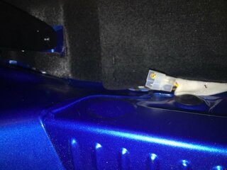

...hallo liebe Dacianer habe seit einem Monat meinen ersten DACIA.
Es ist ein Sandero Stepway Prestige (Facelift) ...im Kofferraum an der Ladekante innen links ragt ein Kabel aus dem Teppich (siehe Bild) ...wozu dient das Kabel ???...
Ergänzung : es wurde nachträglich eine Anhängerkupplung angebracht (kein Original Dacia) ...hängt es damit zusammen ???
vielen Dank im vorraus...und einen schönen Sonntag noch...
eure zuckerschnute :-)
Müsste raten, aber die Video-Anschlüsse meiner Dashcams sehen genau so aus wie der obere kontakt
Es dürfte das Kabel für Dauerplus an der Anhängersteckdose sein.Ist von der Steckdose bis da und muß bei Wohnwagen gebrauch weiter geführt werdwn bis Batterie mit Sicherung dazwischen
Hast du zufällig die Einbauanleitung der AHK bzw. des Elektrosatzes zur Hand, da steht im Anschlußplan drin welches Kabel das ist.
