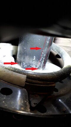

Mittlerweile bin bei ca 13tkm und seit kurzem quitscht/knarzt meiner auch von der Vorderachse her.
Bisher aber immer nur wenn ich ihn nach dem Arbeistweg abstelle und aussteige, auch reproduzierbar wenn man am Dach über die Längsachse das Auto bewegt. Morgens ist alles wieder ruhig und beim Fahren bisher auch.
Anscheinend kommt das von den Dämpferstaubschutzhüllen, die quitschen/knarzen/rubbeln leicht am Dämpfergehäuse und erzeugen dabei ein Geräusch ähnlich von knarzen.
Wenn ich mal Zeit und Lust habe, mache da etwas Silikonfet ran, denke dann ist Ruhe...
Ähnliches gab bzw gibt es auch ua beim Scenic 4, da gab es ein "Spezialfett" für den Bereich.
Haben also nix dazu gelernt :blink:

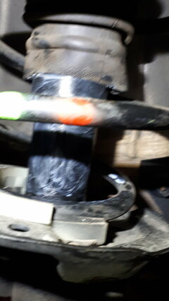

So, endlich mal Zeit und Lust gefunden die Manschetten zu fetten, auch wenn ich es bei den milderen Temperaturen nicht mehr gehört habe...
Wie man auf dem Bild sieht sind dort leichte Arbeitsspuren zu sehen, das Bild zeigt den linken Dämpfer.
Am rechten war nichts bzw nur gaaaaanz zart was erkennbar, von dort hatte ich auch nie was gehört.
Auf beiden Seiten war allerdings schon ganz leicht sowas wie Silikonfett zu erkennen, also ist das Problem bekannt, aber es wurde mit dem Fett gegeizt!
Das eine Bild ist leider etwas verwackelt :(

Was mir noch einfällt, wer das auch machen will:
auf keinen Fall normales Fett, Bremsenpaste oder sowas wie ATE Platilube verwenden! Das kann bzw wird die Manschette angreifen und ggf den Simmerring, wodurch dann der Dämpfer defekt wäre.
Ich habe Silikonfett genommen, das greift kein Gummi an. ATE Radbremszylinderpaste oder Bremsenpaste die ausdrücklich für Gummi geeignet ist geht auch.
