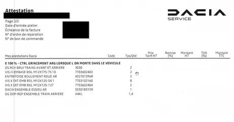

Hallo, unser neuer Jogger knarzt hinten auch beim Einsteigen. Das Auto ist in der Werkstatt. Das knarzen ist nicht normal, es sei ein bekanntes Problem bei Dacia, sie tauschen jetzt die ganze Hinterachse aus!
So, jetzt gibt es genauere Informationen : Es gibt ein Problem mit den Hinterachsen bei Dacia aufgrund nicht konformer Schweißungen.
Da übernimmt Dacia dann den kompletten Austausch der Achse. Es gibt einen Eintrag ("note technique") im Computersystem bei Dacia dazu.
Probleme mit Schweißungen bei der Achse hört sich für mich fast schon sicherheitsrelevant an.
Falls ihr auch ein Knarzen beim Ein/Aussteigen habt, fragt lieber mal bei Gelegenheit bei eurer Werkstatt nach.
Tausche Hinterachse gegen Knarzen. Wouw, ganz schön fett und kostspielig.
Müsste das dann nicht eine rote OTS bzw Rückruf sein?
Wäre ja schließlich Sicherheitsrelevant.
