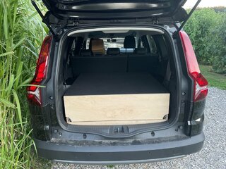

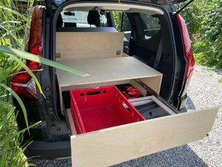

Ich hab mir eine Campingbox für den Jogger gebastelt. Die Rücksitzbank kann hier drinn bleiben. Wird das Auto im Alltag genutzt, können die Euroboxen (die dann mit Campingutensilien befüllt sind) einfach ausgewechselt werden und dann zum Unterbringen von Einkäufen etc. verwendet werden. Auf die Box kommt noch Filz, so dass der Deckel der Box quasi als zweiter Kofferraumboden genutzt werden kann.

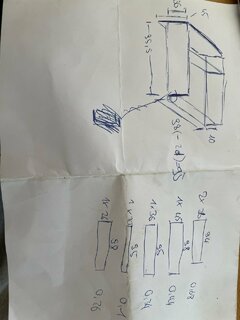

WoW.... sieht Interessant aus... Kann man hier ggf. Infos zum Nachbauen bekommen? Maße und vlt. benötigtes Material? Wäre Super ;-)
Das wäre meine Skizze. Holz hab ich 15mm Multiplexplatten genommen, die ich mir im Bauhaus gleich zuschneiden habe lassen.
Zusätzlich braucht man dann noch Holz für den Deckel und für die Schublade, Schwerlastauszüge (60cm) am besten mit Verriegelung und Euroboxen (60x40x22).

Wäre die hintere Seite jetzt auch noch schwarz würde die Box bei geöffneter Heckklappe kaum auffallen,coole Arbeit.:)

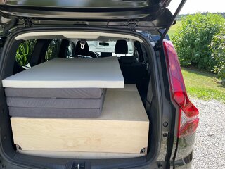

Sieht sehr gut aus! Willst du auch im Auto schlafen?
Wenn ja, wie machst du das dann mit der Rückbank?
Und hast du einen 5- oder 7-Sitzer?
