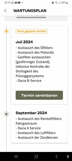

Wo steht das denn? Ich hab in der App immer fleißig meinen KM Stand hinterlegt und mir wurde auch bei über 16tkm in 12 Monaten nur der Service A für 03/24 angezeigt. Service B wird laut App erst in 03/25 fällig (oder früher wenn das Auto das sagt).
Steht scheinbar nur Unsinn in der App. Letzter Service A+B wurde im September 23 gemacht.....
Zündkerzen bei 50000km? Waren beim Logan 60000 oder 3 Jahre. Mache ich selbst, genau wie Luft- und Pollenfilter. Diesmal werde ich auch den Unterfahrschutz vorher abbauen.
