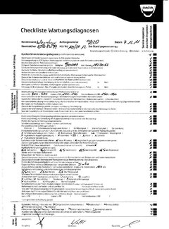

Mein Diesel ist 2 Jahre alt und es war die 2te Inspektion.
Die Erste mit 15 000 Km.
Der Reinluftfilter erscheint einmal als Materialposten 22,96 € und einmal als
Dienstleistung 13,00 €.
Ich scanne mal die Inspektionslist und hoffe man kann sie lesen.

na dann sind bei Dir andere Intervalle aber war denn die Klima auch schon dran und haben die das ganze Programm durchlaufen lassen oder nur gemessen was fehlt und dann aufgefüllt den von der Arbeitszeit her ist nicht alles gemacht worden und ist es sicher das der Dieselfilter auch schon dran war aber vieleicht kann Texas da was zu sagen.

agent hat ein Fahrzeug vom rumänischen Markt (TLROUM) und da gibt es keine Serviceinspektion.
Auf der Rechnung sind ein paar Positionen, wo Zeit oder Materialpreis von den Vorgaben abweichen.
Der Dieselfilter kostet zum Beispiel 31,78€ netto und nicht 35,01€ wie auf der Rechnung.
Für den Luftfilter und den Reinluftfilter hätten maximal je 0,1h zum Wechseln berechnet werden dürfen.
Das gleicht sich aber wieder mit der Wartungsdiagnose aus, dort wurde die 0094 mit 1,0h (Serviceinspektion + Ölwechsel für Hi-Flex bis Juni 2011) berechnet. Richtig wäre die Wartung 0514 mit 1,3h.
Bei den Arbeiten an der Klimaanlage ist nicht ersichtlich, ob diese auf einen technischen Defekt beruhen. Dort wäre nach 2 Jahren (EZ 2009) nur eine Reinigung (Desinfektion) notwendig gewesen.
TLROUM ab 7/2008 bis 15/06/2011
Diesel 15000km/1Jahr - Wartung mit Ölwechsel
TLROUM Stand 4/2008
Luftfilter
- Diesel 15000km/2Jahre
Zahnriemen + Rillenriemen
- Diesel 90000km/4Jahre
Kraftstofffilter
- Diesel 15000km
Kühlflüssigkeit + Bremsflüssigkeit
- Diesel 90000km/3Jahre
Reinigung der Klimaanlage 2 Jahre
Kontrolle des Klimakreislauf 4 Jahre
Kontrolle und Reinigung der Trommelbremse 60000km
