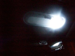

Mein Ergebnis (Leseleuchte Beifahrer genutzt):
Original Osram W5W (in Leuchte Standard) Note3
Xenon weiß W5W Note3
Osram Halogen Cool Blue W5W Note4
4fach LED hellweiß Note4-
Narva W5W Halogen 70715 Note3+
Als Leseleuchte wäre eine W10W Halogen weiß ideal, eine normale W10W Glassockel ist zu groß und lt. StVZO sowieso verboten.
Allerdings machen die W10W Glassockel in absehbarer Zeit der Renault/Dacia Lampenfassung zu schaffen.
Daher rate ich davon dringend ab!
Daher:
-3fach Clioleuchte (Art. 8200073234 21,69Euro netto bei jedem Renault/Daciastützpunkt) mit Original Osram Beleuchtung W5W bei allen
Dacias binnen Sekunden nachrüsten. Schaffen eine befriedigende (Sandero) bis sehr gute Ausleuchtung (MCV 7Sitzer) des Dacia-Innenraums.
-Umrüstung für etwas mehr Leselicht > W5W Halogen weiß Narva70715. Weitere Maßnahmen sollte man getrost vergessen!

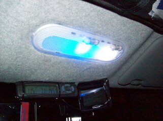

Einfacher Austausch auf LED

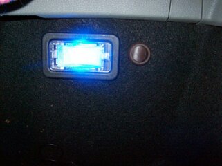

Meine noch Original Laureate Innenraumleuchte arbeitet jetzt mit 4xLED in Blau und weiß.
Eben so im Handschubfach und Kofferraum.
Im Kofferraum nervte mich das die Lampe immer mit an geht wenn man irgendeine Tür öffnete.Deshalb habe ich die Stromzufuhr durch ein Schalter unterbrochen (letzte Bild links neben der Lampe)
