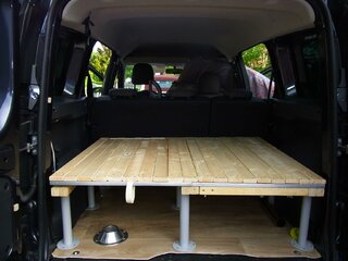

Am Wochenende habe ich endlich einen halben Tag gefunden um den Ausbau (fast) fertig zu machen. Jetzt fehlen nur noch die Vorhänge und ein paar Kleinigkeiten! Diese Woche geht's dann für ein paar Tage ab an den Lago Maggiore, den Ausbau in der Praxis testen:prost:
Die Woche drauf, versuche ich, mit dem Ausbau eine Wohnmobil Zulassung für den Dokker zu bekommen. Wenns klappt halbiert sich meine Versicherung :dance:

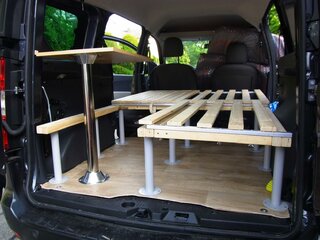

Ein paar Infos zum Ausbau:
Materialkosten: Rund 200 € + 50 € Ikea Matratze
Effektive Arbeitszeit: 3-4 Tage alleine.
(Zu zweit wäre es DEUTLICH schneller möglich)

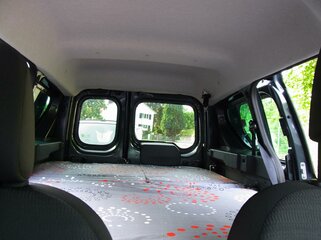

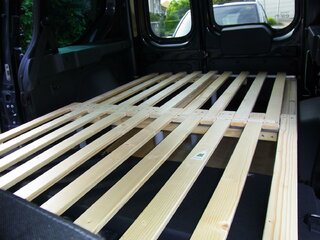

Länge der Liegefläche: 193-199 cm
Breite der Liegefläche: 135-139 cm
An allen Seiten stehen die Matratze ein paar cm über. D.h wenn man die Rücksitze beim fahren nicht braucht reicht es, mit den Vordersitzen zurück zu fahren. Die Matratze wird zusammengequetscht, und man ist Startklar. Abends spart man sich so die 35 Sekunden, die man für den Umbau von zusammengeschobener Position zur Schlafposition benötigt.

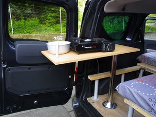

Der Tisch ist so konzipiert, dass man ihn zum kochen aus der Heckklappe schwenken kann. Die Türe dient dann als Windschutz.

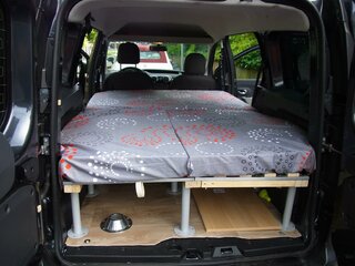

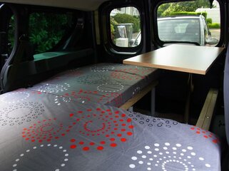

Der Test am Lago Maggiore war alles in allem erfolgreich! Bin bei Platzregen angekommen und konnte das Auto problemlos ohne Umsteigen umbauen.
Das Bett war sehr bequem, auch wenn der billige Ikea Matratze etwas zu weich für meinen Geschmack ist.

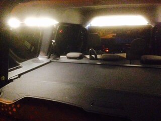

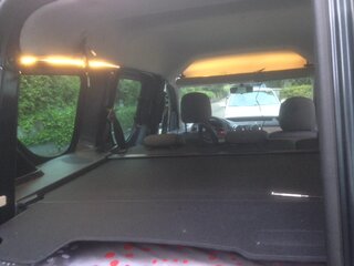

1. Die Beleuchtung im Dokker ist absolut nicht ausreichend
--> LED Streifen (Bei Tag schön anzusehen, bei Nacht ausreichend hell, auch wenn das auf dem Foto nicht so scheint)

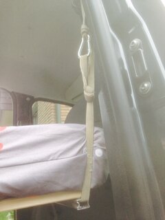

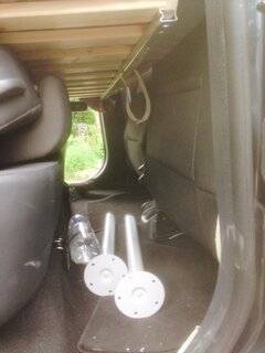

2. Die Beine, die vorne unter den ausziehbaren Teil des Betts geschraubt werden verschwenden wertvollen Platz im Fußraum der 2. Reihe
--> Aufhängung an den vorderen Grutpunkten à la "ququq campingbox"
