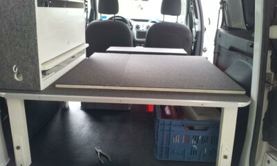

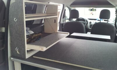

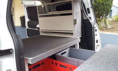

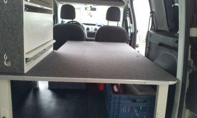

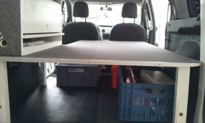

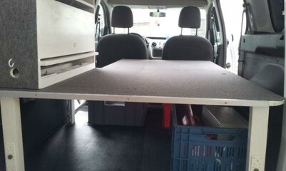

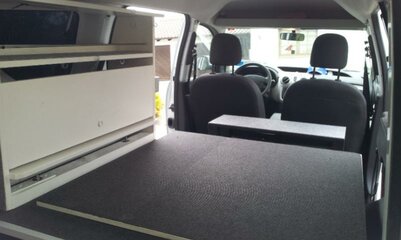

Auf der Facebook - Seite von C-Tech sind Ausbaufotos vom Dokker, da erkennt man ganz gut das Prinzip des Ausbaus.
Eigentlich relativ simpel gemacht, rechts eine Art Hochschrank in dem ein Klapptisch eingelassen ist, gleichzeit dient das Ganze dann als Auflage für das rechte Betteckenbrett, die auch als Aussentisch benutzt wird (hab den Sinn dieser Aussenanbauten nie so wirklich verstanden, aber irgendwie meint jeder das so machen zu müssen)
Der hintere Sitzplatz ist einfach nur ein Brett was auf den umgeklappten Sitzen liegt, unten ist über die ganze Länge mit einem Scharnier ein zweites Brett anmontiert, ob es noch ein drittes Brett als Lehne gibt erkenn man leider nicht, ich vermute dass die Lehne des zweiten Sitzes einfach durch die Rückenlehnen der vorderen Sitzplätze im Auto abgestützt wird.
Die Hochschränke linke und rechts sowie der linke hintere "Bettkasten" stehen auf einer Grundplatte, welche die Ganze Zeit im Auto bleibt.
Die Bretterdes vorderen Bettteils bzw. des zweiten Sitzes werden bei der Fahrt mit 5 _ Sitzplätzen einfach nach vorne geschobden und bilden da so eine Art Trennwand.
Ziemlich simpel vom Prinzip her alles und sicherlich von jedem Hobbyschrauber gut nachbaubar.
Das Ganze schaut ganz professionell gemacht aus, hat aber - der Betrachtung per Foto nach - schon einige Nachteile. Zum einen mal die beiden Schränke an den Seiten, die natürlich das Doppelbett in der Breite tiemlich beschränken, ich schätze mal 30 cm gehen da schon weg.
Dann denke ich braucht es die Bodenplatte auch nicht unbedingt, viel Höhe zum Sitzen ist da ja sowieso nicht in so einem Dokker, durch die Platte gehen noch mal ein paar wertvolle Zentimeter verloren.
Einbauteile,Polster, Gardinen kommen zusammen auf fast 4000 Euro, das ist natürlich schon ein stolzer Preis (aber für so Kleinserien wohl nicht anders machbar)
Meiner Ansicht nach kännte man so etwas ähnliches in vereinfachter Form (einfacher ist oft besser) mit einem Materialaufwand von vielleicht 300 - 500 Euro leicht nachbauen, hat aber wohl noch kaum jemand gemacht.

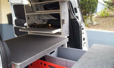

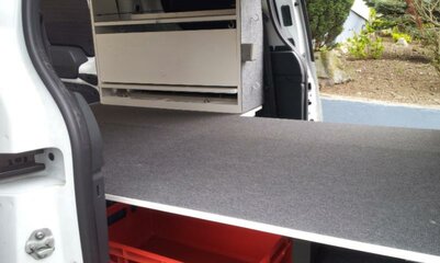

Bin grad fertig geworden mit meinem Ausbau

Bin grad mit meinem Dokker Ausbau fertig geworden...jetzt noch ne Matratze rein und dann kann´s losgehen

Respekt, das sieht echt nach viel Arbeit aus!! Tolles Konzept, der Stauraum an der Seite ist im Camping Alltag bestimmt gold wert!

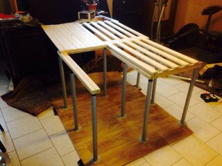

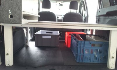

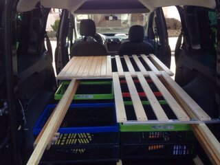

Bei mir fehlen inzwischen auch nur noch die Matratzenbezüge und die Vorhänge. Mal sehen wann ich dazu komme, Bilder folgen dann.

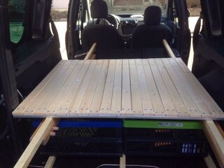

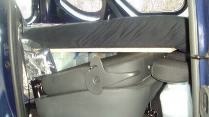

Hier ein paar Fotos im von Tag 2 des Ausbaus, noch ohne fertige Unterkonstruktion und Tisch:
Um Fragen vorzubeugen:
-Ja, die Konstruktion passt in "eingefahrenem" Zustand hinter die 2. Sitzreihe,
-Nein, die Durchgehenden Balken bis zu den Vordersitzen bleiben nicht im Auto, die waren nur zum probieren drin
- Nein, man sprüt durch die Matratze absolut nichts von den Latten in Längsrichtung:)

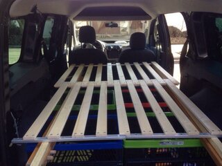

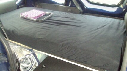

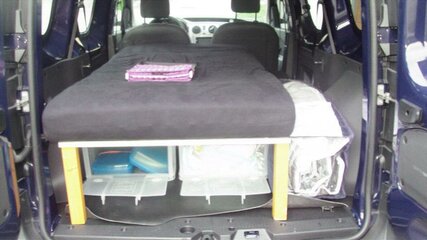

Meine Variante besteht aus 2 Kisten 2 Brettern darauf eine dicke Rollmatratze.
