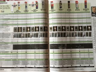

WD40 ist ein Entfetter und kein Öl!!! Und WD40 ist durch intensives und geschicktes Marketing gepusht, eigentlich ist WD40 nichts besonderes.
Hier mehr dazu.....

Vielen Dank für den interessanten Artikel, kann ich aus meiner Erfahrung soweit bestätigen.
Sonax SX90-Plus ist mein "Universalöl" der Wahl im Sinne dieser Anwendungen.
Ballistol ist dagegen mein ständiger treuer Begleiter. Na gut, ich bin Jäger (Holz- und Leder-Pflege. Bei der Wasserverdrängung ist es wirklich NICHT gut, durch die Emulsionsbildung. Man sollte auch bei Buntmetalle vorsichtig sein, es wurde ja auch dazu entwickelt um Gewehr-Läufe zu reinigen. Ballistol hat halt schon viele andere Anwendungszwecke.
WD-40 ist keine Multiöl sondern eher Putzmittel. Warum da Amis ihre 40 Versuche plakatieren wollen um letztendlich zu quasi-Petroleum zu kommen ist mir ein Rätsel. Als Petroleum-Derivat ist es sehr gut kriechfähig. Aber muß halt an anderen wichtigen Eigenschaften dafür einbüßen, deswegen ist es in meinen Augen kein Universalöl).
Genausogut kriechfähig wie WD-40 ist das Caramba. Die Produkte kann man 1:1 austauschen. Da sehe ich in der Praxis keine großen Unterschiede, mit allen Vor- und Nachteilen. Aber ich persönlich mag den speziellen Caramba-Geruch.
Mit den anderen Ölen habe ich leider noch keine Erfahrungen gemacht.
