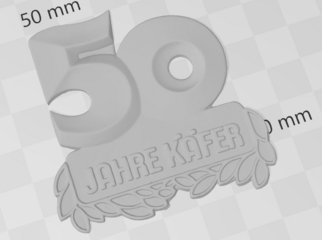

Zuletzt für einen Bekannten eine Replik für einen anscheinend recht speziellen Aufkleber hergestellt. (Das Original wird wohl gern gestohlen, daher will er die nicht ans Auto kleben...)

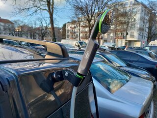

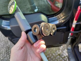

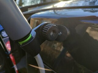

Mein letztes Projekt für's Auto ist ein magnetischer Duschkopfhalter für eine neue Akkudusche, ich hänge mal ein paar Fotos an, falls es jemanden interessiert. Wieder mit ASA, der Kratzschutz ist eine dünne Scheibe aus TPU. Mich hat es jetzt auch mal interessiert, wie es da mit Fertigung in MJF oder SLS aussehen würde. JLPCB veranschlagt dafür in MFJ $28.12 (Druck) + $25.18 (Shipping) + $10.13 (duties & taxes) = $63.43. Ich habe jetzt selbst 52 g Filament für ca. 2,5 Euro verbraucht an reinen Materialkosten. Da hätte man jetzt mal ein Beispiel für die Kosten. Lohnt sich bei dem Teil natürlich nicht, aber wenn man jetzt wirklich mal die hohe Belastbarkeit für etwas braucht, das man sonst nicht kaufen kann, wäre es eine Überlegung wert. Vergleichbare Halter als kommerzielle Produkte habe ich übrigens um die 40 Euro online gefunden.IMG_20230311_165636.jpgIMG_20230311_165659.jpgIMG_20230311_165707.jpg

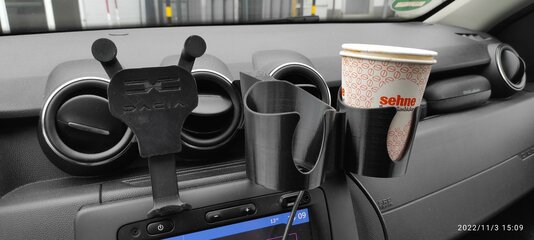

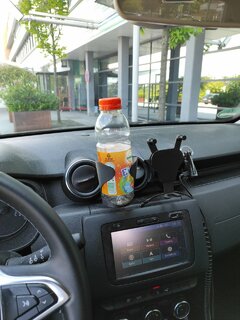

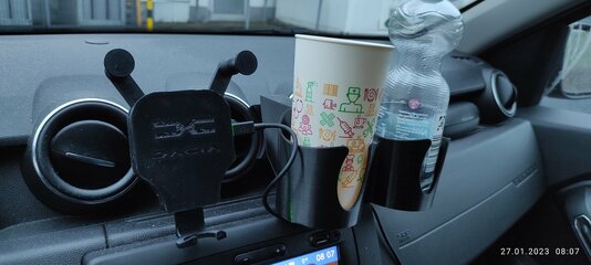

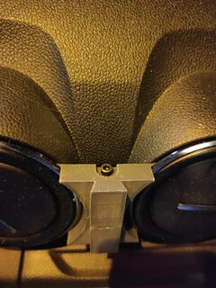

Hab ich auch nichts gefunden. Hab ne Armlehne eingebaut deswegen konnte ich kein Becher stellen. Hab es so gelöst
