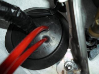

Ich muss mit dem "Schaltkabel" von der Innenseite des Autos raus in den Motoraum. Jetzt hab ich vor, an dieser Tülle (siehe Bilder) parallel zum Kabelbaum mit einer Stecknadel oder ähnlich ein Loch einzustechen und das Kabel durchzuziehen. Hat das schonmal einer gemacht? Geht das? Gibts da Probleme, auf was ist zu achten?
Habe - anstelle einer Nadel - mit einem Schraubendreher 2x durchgestochen und dann das Kabel durchgezogen. Ok, hier habe ich 16mm² Kabel von der Batterie zum Verstärker durchgezogen, aber sollte auch mit einem 1mm² Käbelchen genauso funktionieren. Kannst ja noch wenn du dran kommst mit Butyl etc den Bereich abdichten. Denke aber dass das Gummi hier genug Druck auf das Kabel gibt und so quasi abdichtet.

Eine Frage tut sich aber auf :think:
Ja, bei mir geht da die Stromversorgung für den Subwoofer durch. Der Gummi war ziemlich zäh, aber mit einem Schraubenzieher war das bald erledigt. Vielleicht solltest du auf die Abdichtung achten, wenn das Kabel durch ist. Bei mir hats da keine Probleme, aber das könnte auch Glück gewesen sein.
