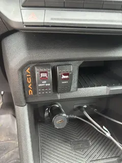

Ich habe unter dem Radio in dem Ablagefach eine 3d gedruckte Blende für Schalter meiner Lightbar und Bigblast.
Die originale Hupe habe ich nicht entfernt und nicht in den Stromkreis eingegriffen und kann so die leise originale Hupe und Bigblast unabhängig von einspart nutzen.
Ich hab das bewusst so gemacht um möglichst nicht in die bestehenden Stromkreise einzugreifen und falls ich das Auto mal verkaufen sollte alles spurenlos entfernen kann

Ich hab die nirgends abgegriffen. Separater Schalter auf einem eigenen Relais schaltkreis um die laute Hupe getrennt von der originalen zu nutzen und um alles was ich einbaue spurenlos ausbauen zu können
