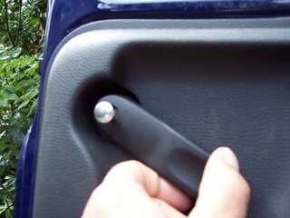

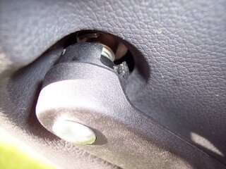

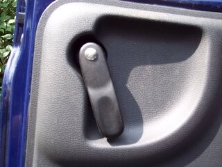

Da mein Hund es jetzt zum zweiten Mal während der Fahrt geschafft hat, die Heckklappe zu öffnen, musste schnell eine Lösung her.
Hier ist sie nun.

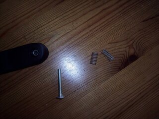

Orginalschraube des Riegels gegen eine längere Schlossschraube austauschen, Feder dazwischen setzen und fertig.
Der Riegel hängt nun runter und mein Terrier kann dran rumspringen wie er will. Falls ich doch mal in die Verlegenheit kommen sollte, die Tür von innen öffnen zu müssen, den Türöffner anheben, in die Nut drücken und schon geht sie auf.

Was für eine Schraube hast Du genommen? Kannst Du Länge und Gewindegröße angeben? Wo hast Du die Federn bekommen?

Habe da eine ganz normale Schlossschraube mit 5 Millimeter Durchmesser und 35 Millimeter Länge genommen. Die Feder lag noch in meiner Grabbelkiste mit 15 x 10 Länge/ Durchmesser. Ist auch nicht unbedingt nötig, aber dann klappert auch nichts. Festgeschraubt habe ich das ganze mangels 5er Schlüssel völlig professionell mit `ner Zange.:p
