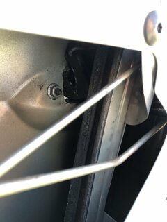

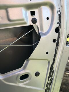

Die eine der zwei Schrauben (diejenige, die näher am Scharnier ist) ist gut zugänglich. Siehe Foto.
Die beiden Befestigungsschrauben (Torx) der Scheibenführung habe ich auch gefunden.
Hab' mich noch nicht getraut, sie zu entfernen, weil ich unsicher war, ob mir die Montage wieder gut gelingt.
Ich kann mir von der Geometrie noch nicht vorstellen, wie man an die zweite Schraube des Türhebels gelangen soll, weil diese so weit innen in der Tür liegt.
Seid ihr wirklich sicher, dass man da drankommt, wenn die Scheibenführung ab ist?

Ich hatte erst heute eine Gelegenheit, wieder am Wagen zu schrauben.
Die Scheibenführung habe ich demontiert, dann kam ich mit einer kleinen Knarre auch an die beidem M10-Muttern für den Griff und konnte ihn lösen.
Aber er "hängt" dann immer noch "am Schloss".
Da habe ich aufgegeben. Das ist so krass eng da drinnen, hab' mich nicht getraut, das Schloss auch noch auszubauen.
