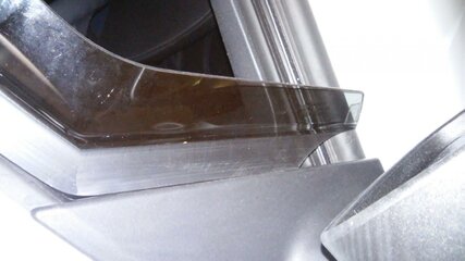

Hab endlich meine Climair Windabweiser erhalten.
Hinten einbauen ging perfekt, vorne zwackt es etwas.
Ich scheitere schon beim ersten Schritt, ich hab das Gefühl der Windabweiser passt nicht so recht an der untersten vorderen Stelle...
Wenn ich den hinteren oberen Teil zuerst einstecke kann ich den Windabweiser zumindest einigermaßen passend einstecken. Ungefähr 1 cm fehlt dann noch aber irgendwie gehts nicht weiter...
Hat jemand vlt ein Foto vom Windabweiser wie er eingebazt ist und dazu noch ein paar Tipps?
Danke schon mal vorab,
Manuel

Mein Tipp ist, immer erst vorne aufsetzen, dann hinter den Spiegeln beginnen, dann das hintere Ende einfädeln, zum Schluß die Mitte oben.
So habe ich es gemacht.
Und keine Angst vor der starken Biegung, mit ausreichender Erwärmung und Gefühl passiert nichts.
