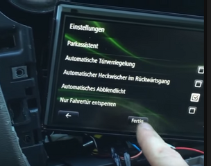

Im CLIO4 mit R-Link hat man sogar die Möglichkeit diese Funktion nach belieben an zu passen...
Hat man "nur" das Medianav (Bei Dacia hat man ja eh keine Wahl ein größeres Navi zu bestellen) so gibt es diese Option nicht.
