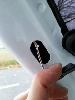

1. habe ich die direkten Stecker zur Heckscheibenheizung mir angeschaut. Das Kabel steckte in den Kuperlaschen der Heckscheibenheizung, also soweit richtig, nur habe ich bei einem Kabel eine Beschädigung der Isolierung bemerkt (Bild!).

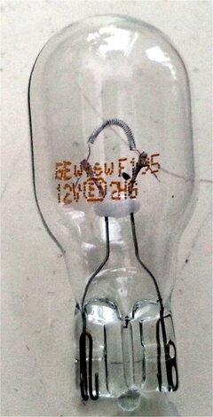

2. habe ich die Lampe der dritten Bremsleuchte herausgenommen und optisch und per Multimeter geprüft, sie ist in Ordnung!

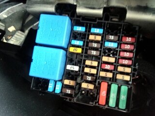

Laut meinem Handbuch kommen wohl 2 Sicherungen in Frage
Nummer 14 (Sitzheizung, Heckscheibenheizung, Standheizung, Tempomat, Warnung -Sicherheitsgurt)
und
Nummer 16 Tempomat (Regler), beheizbarer Außenspiegel, Heckscheibe, Warnlampe- Sicherheitsgurt, Einparkhilfe, Frontscheibe)
Ich habe bei meinem Grundmodell natürlich die meisten Funktionen nicht.
Ich könnte nur noch mal auf die Warnlampe für den Sicherheitsgurt schauen!?
Des weiteren scheint der Belegungsplan aus dem Handbuch nicht mit meinem im Fahrzeug so richtig zusammen zu passen!?(Bild)
Demnach müsste die Sicherung für die Heckscheibenheizung nur 5A stark sein, was nach meiner Meinung nicht stimmen kann, denn soweit wie ich weiß ist die Heckscheibenheizung einer der größten Verbraucher!?

1. weiß jemand, welche Sicherung nun zur Heckscheibenheizung gehört? Und ist das dritte Bremslicht mit dieser Sicherung verbunden?

3. was ist das für eine Lampe(drittes Bremslicht) (Bezeichnung für das Nachkaufen)?

Hast Du Dir die Kabeldurchführung in die Heckklappe auch angeschaut, klingt als wenn dort ein Defekt vorliegen würde.
Du meinst den geriffelten "Gummischlauch" von der Karosse bis zur Heckklappe?
Ja, ich habe zuerst die beiden Enden raus gezogen und dann auch das Kabel gesehen. Das Kabel sah optisch i.O aus und hatte auch Luft vor- und zurück. Also nicht auf Spannung.
4. Warum klickt das Relais, auch wenn vermutlich die Sicherung durchgebrannt ist?
Die Lastsicherung befindet sich im Motorraum A - F3 - 30A:
Sicherungen, Relais und Anschlüsse der Zentralelektronik
generation-ii-motorraum-x-jpg.7516
doch.
wenn du vor der geöffneten motorhaube stehst ist der hinten, rechts neben der batterie
natürlich ist der nicht offen.
doch.
Ja, jetzt sehe ich das auch im Handbuch.
Mein Auto steht draußen im dunkeln auf der Straße, deswegen kann bzw. will ich da nun nicht hin.Gibt es irgendwo eine Belegungsplan und eine Darstellung was für Sicherungen nun im Sandero verbaut sind?
Ich sehe zur Zeit drei verschiedene Bauformen, natürlich auch mit verschiedenen Stärken...

Irgendwie war mir so, dass das Kabel zum Heckwischer rechts rum verläuft und der Rest links rum in der Klappe... Ich würde daher den Fehler in der Heckklappe vermuten.
Oft bricht da nicht nur 1 Draht, sondern mehrere. Aber elektrische Fehler sind manchmal unschön zu finden, der Kabelbaum ist eben nur der erste Gedanke, wenn gleichzeitig 2 Verbraucher ausfallen und die Masse noch vorhanden ist.

Dann wolle er die Sicherungen im Fahrgastraum kontrollieren.
Ich erklärte ihm, dass 1. der Belegungsplan aus dem Handbuch nicht zu 100% mit der Belegung am Sicherungskasten übereinstimmen würde und 2. Es doch wohl vermutlich eine Leistungssicherung im Motorraum seien könne.
Er meinte Nummer 14 wäre ja da. Ich meine Ja, aber nur eine 5A Scherung, welche für die Heckscheibenheizung wohl nicht ausreichend währe. Das hat er dann auch so erkannt!
Er meinte dann, dass der zutreffende Schaltplan online abgerufen werden müsste und dazu hätte man keine Zeit. Der nächste Termin wäre für mich Anfang Dezember!! Super!

Ich bin danach dann zu meinem Teilelieferant gefahren und habe mir für ca. 2,- Euro pro Stück ein paar Ersatzlampen für mein drittes Bremslicht geholt. Auch ein paar "Mini-Sicherungen".
Ich habe dann als Versuch trotzdem die Lampe ausgetauscht, was aber leider das Problem auch nicht gelöst hat.
