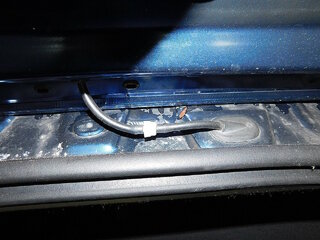

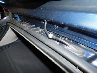

An meinem Lodgy kam zuletzt auch kein Wasser mehr an der Heckscheibe an - Scheibenreinigung also ohne Funktion. Die Pumpe lief ebenfalls, also den Schlauch vorne unter der Frontscheibe am Tank gelöst und mit dem Kompressor durchgeblasen. Auch bei mir kam eine Menge weißer Schaum/Seife heraus, bevor der Durchfluss wieder gegeben war. Inzwischen habe ich auch ein Rückschlagventil anstelle des originalen Verbinders kurz hinter dem Tank eingesetzt.
Ich habe das Rückschlagventil zwischen Karosserieausgang und Heckklappe eingebaut.
