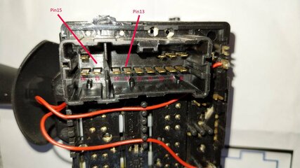

Hallo Texas, ich habe jetzt den ganzen Schalter ausgebaut, zwischen Pin15 und Pin 13 bekomme
ich eine Verbindung vom Schalter für Rückfahrtwischer, aber nicht zwischen Pin 15 und Pin 12
Ich denke das mein Stockschalter ok ist. Also geht die Suche weiter zu UCH
mfg
