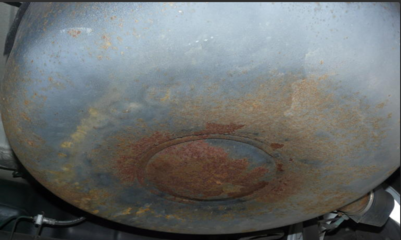

Hab heute die Wanne abgerissen.
IMG_20201210_171006.jpgVielmehr die Center Schraube. Die ist direkt durch gewesen und die Wanne kam mir entgegen. Tank sieht aus, wie pophezeit ... rostig.
Devinitiv sieht es darunter schlimmer aus. Den Deckel hab ich entsorgt und direkt richtig saftig mit Seilfett behandelt. Das hält eine Weile. Nach 8 Jahren mit dem Ding drunter ist der bestimmt nicht mehr so toll...

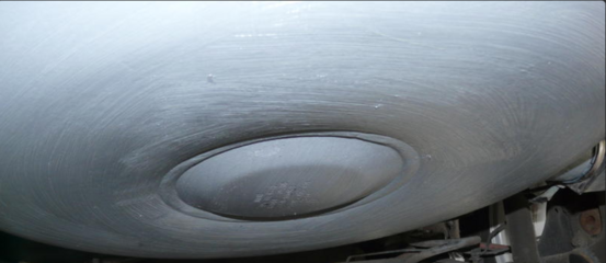

Kann es sein das der Tank in der Mitte gar kein gas führt. Ich vermute das weil Dacia die billigsten und kleinsten Tanks kauft, das man sich nicht den Aufwand macht und den Mittelraum vom Donut zu nutzen und das es nur eine Platte ist mit einem Loch drin. Rost an Schweißnaht ist weniger Schlimm als an der Wandung, weil die Schweißnaht viel Dicker ist(Nahtüberhöhung). Die Tankbänder sehen jetzt nicht so schlimm aus.
In der Mitte ist nichts. In der Tat habe ich mit schlimmerem gerechnet. Der ist mit etwas fleiss schon wieder aufzuhübschen.
Bei meiner nachgerüsteten Gasanlage beim Duster I sah der Tank schlimmer aus.
Wie @kadett schreibt, mit ein wenig Fleiß durchaus kostengünstig selbst zu erledigen.
Bei den Tanks in der Reserveradmulde ist in diesem Zwischenraum häufig das Multiventil und die Anschlüsse verbaut. An diesen Unterflurtanks ist der Verbau aber aus der Erinnerung heraus seitlich. Du könntest also Recht haben.
Das Multiventil ist bei dem Tank hinten rechts, seitlich an einem Stutzen unter einer Becherabdeckung montiert. Siehe Bild in einem der vorherigen Beiträge.
Er könnte nicht nur sondern er hat Recht. Ich habe hier so einen Original Tank in neu liegen. Da ist einfach nur ein Deckel eingeschweißt.
