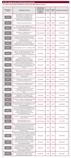

Vielen Dank für Deinen Beitrag. Kann leider auf kba-online nichts dazu finden :-(

Bei mir ist wohl ein Stako Tank verbaut, der nicht vom Rückruf betroffen ist (im Tröt sind "Tugra" Tanks genannt). Zumindest ist in meiner Autogas Bedienungsanleitung von April 2012 diese Stako Tank Beschreibung angeheftet. In der Zulassungsbescheinigung ist kein Tank explizit namentlich aufgeführt...

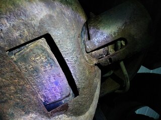

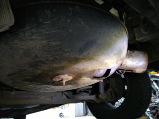

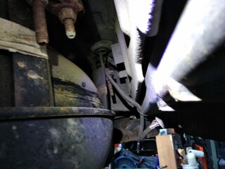

Hab mich vorhin unter den Wagen gelegt. Die zusätzliche Schutzwanne ist nicht mal eben entfernt. Man müsste die Leitungen vom Multiventil trennen, sonst geht sie nicht runter. Zudem ist nicht zu erkennen, ob die Wanne nur von der Zentralschraube gehalten wird, oder auch noch an den Haltebändern des Tanks befestigt ist. Mal eben entrosten ist also nicht...
Die Abdeckung über dem Multiventil ist korrodiert, der Stutzen des Tanks zeigt minimal oberflächlichen Rost. Das war das, was der Prüfer monierte. Über der Mittelschweißnaht des Tanks ist auch ein bisschen Flugrost zu sehen. Die Angabe von Stako für die Materialstärke ist 3 mm. Eigentlich imho unbedenklich, aber ich werde wohl in den sauren Apfel beißen und einen neuen Tank montieren lassen :bang:
Die Mutter abschrauben, den Steg der Wanne über dem Multiventil durchschneiden und die Wanne entsorgen.
Wenn die Haltebänder schlimm aussehen, ein Halteband abschrauben und nach dem Muster 2 Bänder aus V4A gleichen Querschnitts biegen.
Ein Metallsteg ist nichts was ne Flex, Zange oder Eisensäge nicht lösen könnte ;)
Hat der einen Spiegel benutzt? Weil wie kann er den Rost unter der Abdeckung sehen, wo es meist Schlimmer ist als der Sichtbare Bereich.
