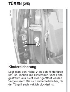

Ja, siehe auch Bedienungsanleitung (am besten vorher schon hier im Forum herunterladen, so klären sich viele Fragen).
p.s.
Allerdings zeigt der Pfeil auf die falsche Stelle, bei mir ist der Hebel darüber.
Genau, der Pfeil zeigt auf die Verriegelung welche bei der Rückrufaktion nachgerüstet wurde. Der besagte Hebel ist in dem Gummi oberhalb des Pfeiles versteckt.

Man muss schon genau suchen beim ersten mal, das stimmt. Da ist so ein schwarzer Gummi Schlitz. Dadrin ist ein kleiner Schalter. Den einfach umlegen und schon ist die Kindersicherung aktiviert/deaktiviert.
In der originalen Bedienungsanleitung zeigt der Pfeil leider an eine falsche Stelle. Ich musste auch 1 Minute suchen bis ich den Hebel gefunden habe.
Gib bescheid ob du es gefunden hast.
