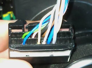

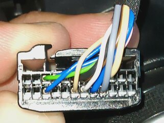

Der Stecker hat doch 24 Kontakte. Sind die denn auch alle belegt? D.h.: Gehen auch 24 Kabel weg oder sind noch einige frei?
Wieviele PIN sind denn eigentlich fahrzeugseitig am Stecker dran? Wenn da keine 24 PIN ankommen, wird das so einfach nichts ist mit den Zusatzfunktionen.

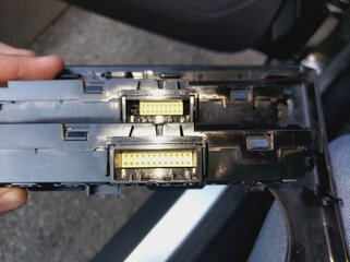

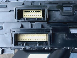

IMG_20200904_175815.jpgIMG_20200904_175253.jpgIMG_20200904_175300.jpgIMG_20200904_175749.jpg
Ich habe die original Schalterleiste und die mit dem ESP Off Knopf aus dem 4x4 direkt aneinander gehalten. Wie gut zu sehen, hat meine original Schalterleiste weniger Pin als die vom 4x4, der Kabelbaum / Leitungssatz in meinem Fahrzeug ist dementsprechend auch nur für die originale Schalterleiste gerüstet.
Das würde jetzt also aus meiner Sicht folgendes bedeuten. Es geht ohne weiteren Aufwand in Form eines passenden Leitungssatz nicht die Funktion nachzurüsten.
Außer man weiß wo die fehlenden Leitungen angeschlossen sind, dann könnte man den Aufwand betreiben diese nachträglich zu verlegen und dann hoffen das es sofort funktioniert bzw. hoffen das es via DDT freizuschalten ist.
