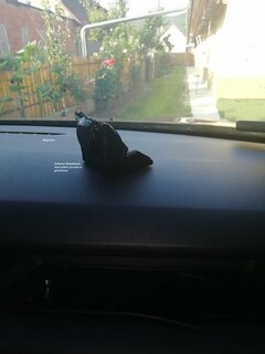

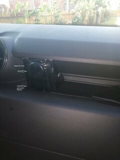

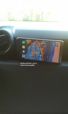

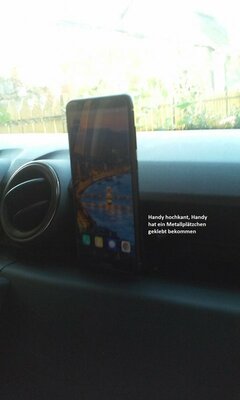

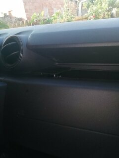

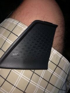

Ich habe keine mir passenden Handyhalter gefunden. Und die kleine Ablage........für was ist die gut?
eine Handyparkplatz.

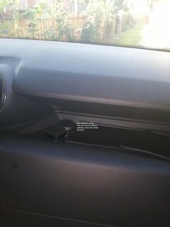

Eins Stück Gummi abgescnetten. Zwei Magnete eingeklebt. (Gummi aufheben, kann man wieder zurück bauen).
Winkel gebogen und wieder einen Magneten drauf geklebt. Foliert, kann man aber besser machen.
Aufs Handy eine Metallplatte geklebt, liegt den Magenten meistens bei.
Durch die Mageten ist die Halterung beweglich,IMG_20190625_065124.jpgIMG_20190625_065204.jpgIMG_20190625_065229.jpgIMG_20190625_065250.jpg20190625_065642.jpg20190625_065702.jpg20190625_065651.jpgIMG_20190625_065219.jpg
und das ganze ohne Lüfterdüsen zu überbauen, und deren funktion mindern

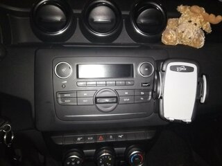

Weil ich auch nichts passables gefunden habe und das Brodit zwar von der Idee nicht schlecht, mir aber doch nicht ausreichend gefallen hat habe ich eine eigene Lösung gebastelt ...
der Grundträger ist eine Sperrholzplatte, die exakt eingepasst wurde. Sie lässt sich jederzeit mit zwei Fingern rückstandlos entfernen und hält absolut zuverlässig.
Um die Holzoberfläche zu "verschleiern" wurde diese natürlich geschliffen und anschliessend mit einem Unterbodenschutz lackiert. Um die Kunststoffoberfläche zu schonen wurde die Unterseite mit einem schwarzen Filz beklebt. Der originale Navyhalter wurde von der Unterseite verschraubt ...
Es ist zwar in dem Fall ein Navyhalter montiert, aber auf die Grundplatte können ja auch andere "Adapter" montiert werden ...
Respekt, das schaut ja wie ein Original-Teil aus! :yes:

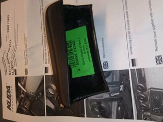

Aber für diejenigen, die ähnlich handwerklich ungeschickt sind wie ich gib es auch einen recht guten Träger für den Duster II bei LZ-Parts zu kaufen:
Dacia Duster II ProClip-855395
Deine Lösung spart da sicherlich noch min 2-3 cm in der Tiefe. Bei dem Ding vom LZ-Part muß ja auch erst die Halterung montiert werden.

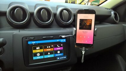

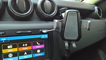

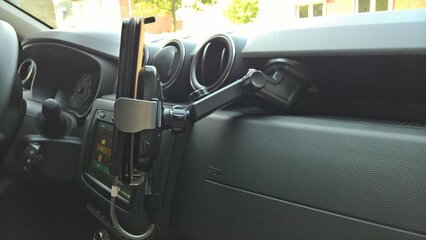

Ich stelle mal einige Bilder von meinem Handyhalter ein. Hatte ich schon bestellt als der Duster noch in der Produktion war. Der Halter ist mit Motorantrieb und hat eine induktive Ladefunktion.WP_20190626_19_29_23_Pro1.jpgWP_20190626_19_31_04_Pro 2.jpgWP_20190626_19_33_10_Pro1.jpg
Das ist auch eine gute Lösung, super
Hallo ThomasBN, stimmt. Die Halterung ragt, so wie sie jetzt eingestellt ist, ganz leicht in den Beifahrerbereich.
Da ich aber mit dem Fahrzeug zu 90% alleine unterwegs bin, kein Problem. Und mit Beifahrer kann sie ganz leicht über die Gelenke anders positioniert werden. Ich habe sie auch oben schon auf dem Armaturenbrett befestigt.
Trotzdem vielen Dank für den Hinweis!
