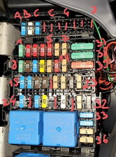

Ich habe jetzt bis zum nächsten Werstattbesuch (Garsntie) das Birnchen ausgebaut. Jetzt funktioniert aber das Innenlicht, die Heizung (beleuchtung) und der Fensterheber links vorne nicht mehr. Vielleicht habe ich beim Ausbau einen Kurzschluss produziert... Die Sicherung Nr. 24 ist aber ok...

Problem gelöst. Ich habe mehrere Sicherungen angesehen und es war Nr. 13.

Reine Sichtprüfung. Aber die 13 war verkokelt und die 24 sah wie neu aus. Ausserdem funktioniert jetzt alles wieder. Bis auf die Beleuchtung im Handschuhfach, weil die Birne draussen ist :)
