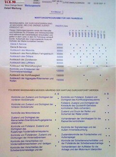

Hab vorhin mit einem Dacia Sandero Stepway 3 Fahrer gesprochen ( 100 PS LPG ). Der sagte,laut seinem Wartungsplan müßte die Kette bei 80000km überprüft werden.
Wirklich die Steuerkette und nicht der Riemen der die Nebenaggregate antreibt?

Die Steuerkette.
Wenn die sich wirklich Zugang bis zur Kette verschaffen sollten,dann können sie diese auch gleich wechseln
falls dies wirklich im Plan steht ( was ich nicht glaube ;) ) , könnte höchstens eine akustische Kontrolle beim Startvorgang gemeint sein. evt. mit Stetoskop . Erfahrene Schrauber hören das klackern einer gelängten Kette .
