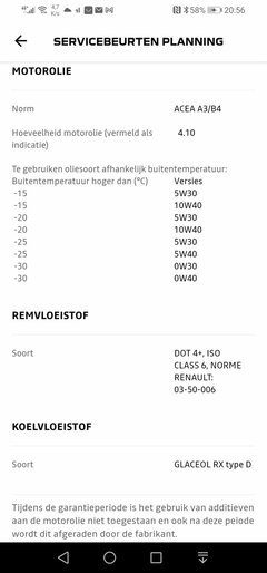

Hier eine ganze Reihe für meiner 0.9 sandero 2018.
Qual der Wahl
Was aber auch bei unseren Motoren wichtig ist es sollte das Öl auch die Freigabe von Renault mit RN 17 haben.
Der im Video empfiehlt 5W30. Empfiehlt Dacia das gleiche?
Früher nicht, früher war gutes Öl bei Renault, nur für Renault vorgeschrieben. :D
Für spei...würg Dacia auch 10W40 im Winter fahren ok, für die Steuerkette zwar keine gute Idee, aber hält schon bis Garantieende. :lolat:
Mittlerweile ja, sie schreiben ein RN17 vor (Alle RN17 sind 5W30), allerdings nicht mehr Elf sondern Castrol jetzt.
