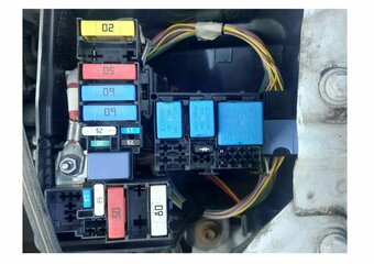

Die Sicherungen in der Motorraum Sicherungs- und Relaisbox hast du schon durchgemessen? Der Anschlussstecker am Motorsteuergerät ist fest verriegelt und unbeschädigt?
Nein, das hab ich noch nicht gemacht. Die Box war aber fest geschlossen...
generation-ii-motorraum-x-jpg.7516
Das mit A markierte Relais und die darunter mit einer 5 markierten Sicherung sollten kontrolliert werden.
Ok, muss ich mir ansehen, kann ich nachher machen. Aber mir ist noch eingefallen dass ich den Sandi von einem älteren Herren der verstorben war übernommen hab, da war er 11 Monate alt und da war schon eine AHK verbaut. Weiss jetzt aber nicht ob das ne Werkstatt war oder er selber. Kann ja sein das da Kabel auf Kontakt offen sind, odeŕ? Hab mal vor das zu kontrollieren...

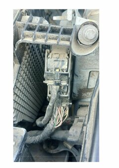

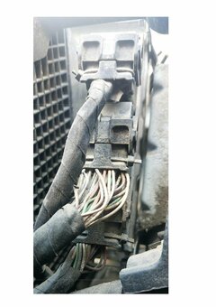

Hey, so das ist der Sicherungskasten im Motorraum, habe alle Sicherungen gezogen und alle waren ok...
test 3.jpgder Stecker vom Steuergerät ist auch ok....
test 4.jpganders Bild....

Gut, habe ich ja gestern auch gemacht, also alle Sicherungen und Relais im Motorraum rausgenommen, durchgemessen, alles kontrolliert und dann wieder alles eingebaut, aber es hatte sich ja nichts geändert und heute morgen....
Siehe da, der Fehler ist weg und ich bin jetzt schon über 20 km gefahren und die Lampe ist nicht mehr an gegangen, ich vermute mal, dass ich einen Kontaktfehler bei den Sicherungen in Motorraum hatte, der Wagen läuft im Moment auch wirklich super ruhig, hoffe dass das da so bleibt. . .
Danke nochmal...und vor allem dir Texas.
Auf dem Sicherungsplatz 5 steckt keine Sicherung und vom Prüfen des Relais auf Position A schreibst du nichts.
Da hab ich mich auch drüber gewundert, aber da war keine Sicherung, jedoch sind da innen Kontakte zu sehen....

und Kabel auf der Unterseite?
mit den gleichen Fehlereinträgen?
nabend, hab mir eben alles nochmal angesehen und nachgeschaut. Ja es sind Kabel an der Unterseite, aber warum da keine Sicherung drin ist weiß ich auch noch nicht. Hab aber mal eine reingetan und gestartet, aber es änderte oder veränderte sich erstmal nichts.
Nun muss ich auch leider sagen, dass ich jetzt z. Zt. nicht mehr testen kann, weil mein Sohn den Tester mitgenommen hat an seinem Arbeitsort, der ist ca 600km weit weg und er hat auch z.Zt. das ein oder andere Problem mit seinem Auto und benötigt den Tester leider auch. Da meiner zwar die Motorkontrollleuchte an hat, aber normal läuft hab ich ihm den Vorrang gelassen. Werde mich aber erkundigen ob das irgendwo anders geht und wie ich das hinbekomme.....
Und noch was an Texas, das Relais A hab ich mir angeschaut, war äußerlich ok aber testen kann ich es nicht, weil ich nicht weiß wie.

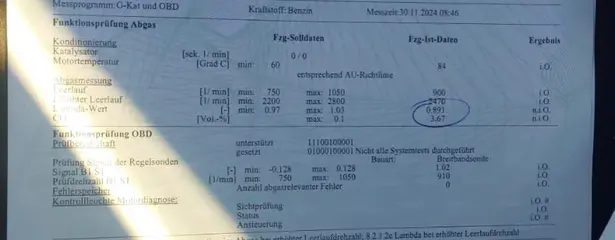

Aber jetzt hab ich die Quittung bekommen, ich war bei der DEKRA wegen einer HU und AU und bin bei der AU total durchgefallen. Als erstes musste der Prüfer natürlich den Fehlerspeicher löschen und dann waren die Werte bei Messen dann (siehe Bild) viel zu hoch. Der CO-Wert liegt bei ca 3,7%, das ist viel zu hoch und sollte bei max 0,1 liegen , wobei der Lambdawert auch nicht passt, soll 0,97 bis 1,03 sein, liegt aber bei 0,87.
Hab jetzt den Katalysator gewechselt, die Regelsonde ist jetzt auch neu und die Diagnosesonde muss noch erneuert werden, weil die bestellte war leider falsch, aber dennoch...... Im Fehlerspeicher sind immer noch 11 Fehler und das lustige, der bei der DEKRA hat z.B diese Fehler gar nicht gesehen und hatte aber einen Fehlercode vom 4ten Zylinder, dabei hab ich nur drei.... Aber wie gesagt, viel getauscht, nix bewirkt und jetzt weiss ich nicht mehr weiter. hat einer von euch noch ne plan was ich machen könnte.....
